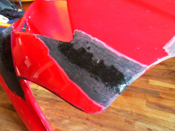

MessageSujet: Re: Réparer des carénages en plastique   Ven 22 Avr 2011 - 17:59
Bon, mon petit apport.
Je suis en plein dans les carénages en ce moment (j'ai vautré la bécane a Mme !!! )
Un pote carrossier m'a donné une astuce qu'il utilise régulièrement pour "réparer" les pièces en plastique.
il faut un fer a souder de 150w mini avec la plus grosse panne possible et un tamis a sable (le moins cher et le plus fin de chez le bricomachin du coin).
vous découpez des bandes du tamis adaptée a votre cassure et vous l'incrustez dans le plastique en le chauffant avec le fer a souder.
une fois fait et refroidi, la pièce ne peut plus ni se fendre ni se casser a cet endroit. Plus qu'a mastiquer et peindre.
je mettrais des tofs dans la semaine si j'ai le temps.
Bon courage.

Vincent #76 a écrit:
b'soir
j'ai peu être loupé un truc c'est quoi la bécane à madame
C'était ça avant !
c'est ça maintenant !
