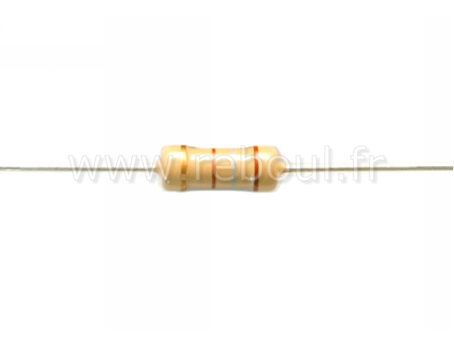

résistance 1K5 (1500 ohms) en 1W (c'est moins cher qu'en 1/4W):
kècekifopafaire!!!
un coté au +, l'autre au -. y'a pas de sens à respecter.
