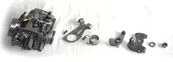

Bonjour messieurs
J'ai reçu il y a quelques temps un mail de la part du membre "600 XT 2KF"
Dans ce mail, il y a un fichier joint word concernant le démontage complet d'un carbu de 43F qui proviens du forum allemand ([url]www.600XT.de[/url])
Marc nous a fait une traduction complète.
Je le met donc en ligne à sa demande.
Yamaha XT 600 43F - Carburateur Teikei Y27PV/43F00
Démontage
1. Démonter la durite de pression du carburateur secondaire
2. Séparer les carburateurs primaire et secondaire
3. Démonter la durite d’accouplement du carburateur secondaire
4. Démontage du carburateur secondaire
5. Démontage de l’aiguille du carburateur secondaire
6. Démontage du gicleur principal du carburateur secondaire
7. Retirer la durite de jonction d’essence et son ressort de protection
8. Dévisser complètement la vis de réglage de régime de ralenti
9. Dévisser la vis de vidange de la cuve et le joint
10. Démonter la cuve du carburateur et le joint
11. Retirer le flotteur
12. Retirer l’ensemble siège pointeau
13. Retirer le joint torique
14. Dévisser le gicleur principal, le puits d’aiguille et le joint torique
15. Démonter le système de starter
16. Démonter le système d’arrivée des câbles d’accélérateur (poulie des câbles et bras d’ouverture du papillon secondaire)
17. Retirer le couvercle du carburateur primaire et le joint
18. Retirer le boisseau, la bielette et l’aiguille
19. Démontage du boisseau
20. Démonter la capsule d’enrichissement
21. Retirer les joints toriques
22. Retirer la vis de richesse et le gicleur de ralenti
23. Démontage du boisseau et de l’aiguille
Voilà, c'est fini. Le remontage s’effectue en sens inverse.
Merci à 600 XT 2KF pour ce tuto superbe Wink
