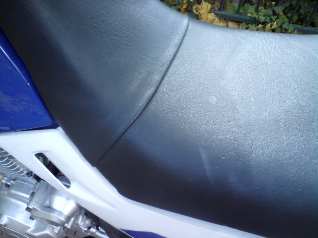

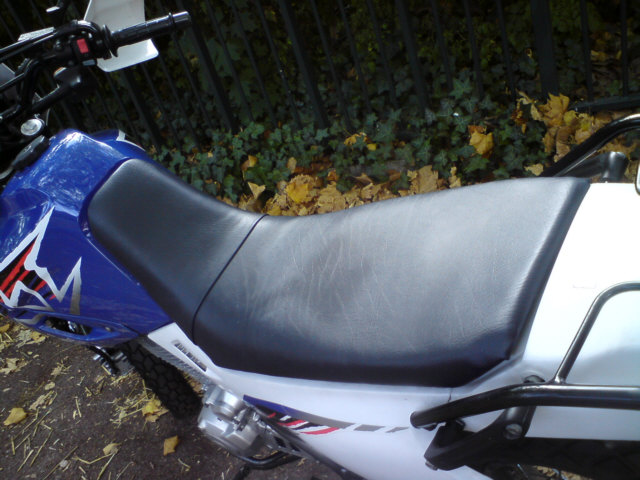

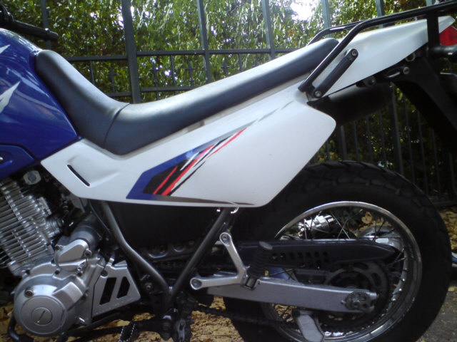

En attendant la production en masse des fameuses biellettes j'ai creusé la selle
Ma selle étant quasiment neuve je n'ai pas voulu la sacrifier. J'en ai acheté une pour 20,99€ dans une casse.
Pour la creuser c'est simple : Avec un grand couteau de cuisine on découpe ce qu'il y a en trop et on peaufine avec du papier de verre ( du 40 ). C'est plus rapide avec une ponceuse, mais je ne sais plus ou elle est passée.
Après c'est plus dur, il faut la recouvrir de skaï
Le problème c'est qu'une fois creusé, l'angle que fait la selle avec le réservoir est encore plus accentué. Du coup je n'ai pas réussi à mettre le skaï en un seul morceau.
Bon le résultat n'est pas esthétiquement génial, il y a des défauts au niveau des angles, il manque une couture entre les deux morceaux de skaï. Mais c'était juste un premier essai et j'en ai besoin pour cet aprem.
La selle est toujours aussi inconfortable mais maintenant j'arrive à monter sur la moto sans difficulté. Je ne touche toujours pas les deux pieds à plat sur le sol mais avec la biellette pour la sur baisser ce sera parfait.
Cet hiver j'essaierais de la refaire en mieux, en y rajoutant une couche de mousse plus confortable.

MessageSujet: Re: Rabaisser hauteur de selle ... pour la crèche!   Dim 29 Aoû 2010 - 9:06
c'est propre..........niveau confort affraid

Oui mais vu que la mousse d'origine est dure comme du béton, qu'il y en ait beaucoup ou pas le résultat est sensiblement le même Rolling Eyes

ça m'a l'air bien fait, bravo, mais perso, je ne l'aurau pas fait sur toute la longueur.
Sur TiTi, j'ai fais creuser la selle de 3 cm, mais uniquement sur la place conducteur, et la jonction se fait en degradé, c'est bien propre!
