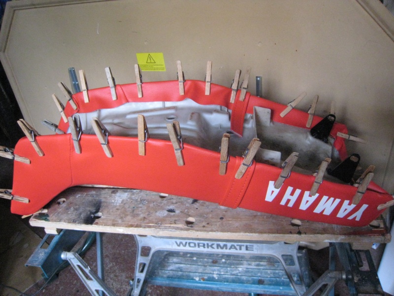

Je me suis enfin attaqué à ma selle ce week-end.
Comme la housse comporte des coutures et qu'il y a suffisamment de tissu, cela tombe pile poil, pas besoin de tirer comme un malade pour la tendre et pour faire partir les plis :
Résultat fini :
Utiliser plutôt des agrafes en inox, c'est 3x plus cher mais au moins, le suivant qui refera la housse ne galèrera pas pour enlever les vieilles agrafes complètement rouillées et au 3/4 rongées.

MessageSujet: Re: Changement housse de selle   Sam 23 Fév 2013 - 18:54
voila les photos ,simulation avec pinces à linge donc housse pas très tendue.
marquage bien parallèle
Nombre de messages : 26558
MessageSujet: Re: Changement housse de selle   Sam 23 Fév 2013 - 22:44
AL28 a écrit:
j'adore les oreilles du cleps qui dépassent du canapé!
Sinon beau boulot. Moi je n'ai pas eu le courage, un gentil Cisko pat m'a filé une selle. Wink
