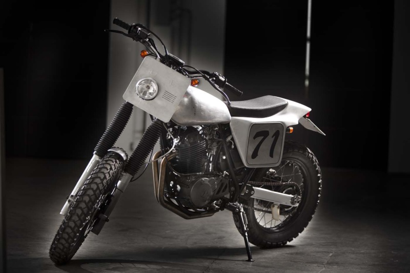

MessageSujet: Re: Post des XT reconvertis en Café Racer   Mar 4 Juin 2013 - 23:25
fait rare : il a gardé la boite à air
MessageSujet: Re: Post des XT reconvertis en Café Racer   Mar 4 Juin 2013 - 23:29
il a adapté une boite à air plutôt , c'est un 1vj Wink

Nombre de messages : 4536
MessageSujet: Re: Post des XT reconvertis en Café Racer   Mer 5 Juin 2013 - 11:31
toute la machine est belle, mais la plaque phare est hideuse.... question de gout surement..
MessageSujet: Re: Post des XT reconvertis en Café Racer   Mer 5 Juin 2013 - 11:48
pas fan non plus de la tdf
un reproche quand même , quitte a explorer le sujet autant aller au fond des choses ...
pour qu'elle soit "aboutie" j'aurais monté 2 amortisseurs et j'aurais p'têtre même poussé le vice jusqu'à monter un bo tubulaire et là I love you I love you I love you

MessageSujet: Re: Post des XT reconvertis en Café Racer   Mer 5 Juin 2013 - 11:57
je la trouve moche, mais ce n'est que mon avis... Laughing
