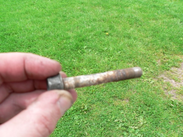

Les axes de support avant sont parfois oxydés.
(Désolé pour la qualité des photos, mais avec les mains sales ... Rolling Eyes )
Shocked affraid
Deux solutions.
Une rapide : un coup de gratton pour enlever la rouille et remontage avec
un poil de graisse sur la partie lisse de l'axe.
Une plus "chiadée" :
Bain avec un produit à base d'acide phosphorique pour désoxyder,
neutralisation à l'eau,
phosphatage à froid avec un produit genre "Presto Black",
re-neutralisation à l'eau. séchage et remontage en "huilant" la partie
lisse des axes.
Troisième solution : acheter des axes neufs chez Yam ... What a Face
