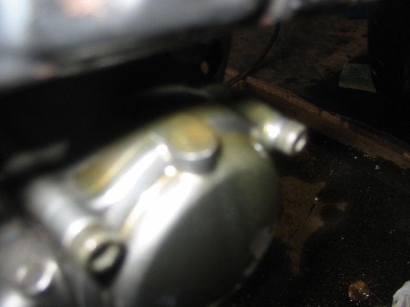

La fameuse vis de purge qu'il faut retirée

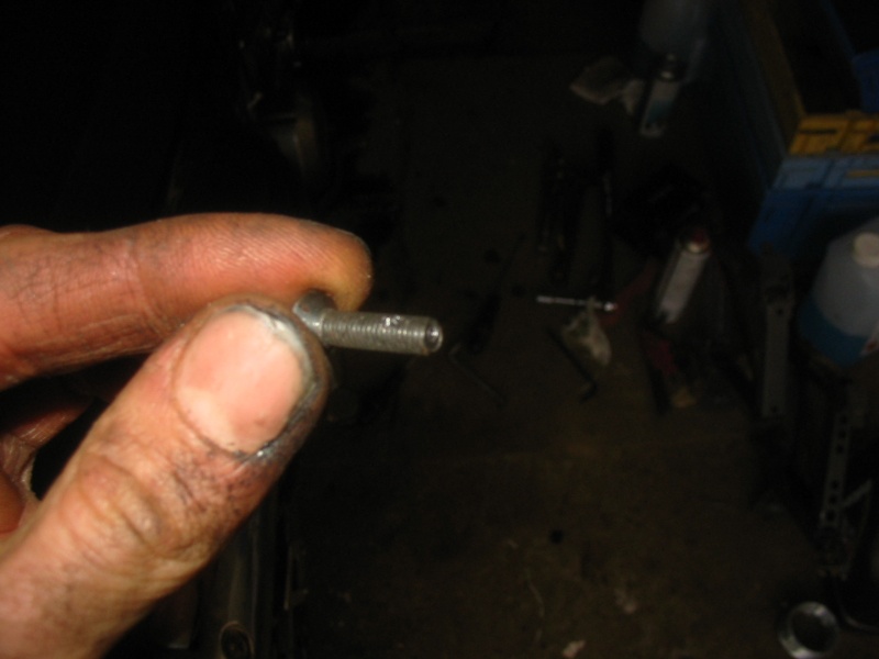

Et remplacé par une vis modifié maison , moi j'ai fait comme ça , un trou au bout de la vis et un sur le côté histoire que l'huile coule sur le côté et pas en l'air ... On peut envisagé une variant avec un tube et un petit raccord histoire de récupéré l'huile .

Mettre les 0,3 litres restant .
Monté la vis trafiquée et démarrer . Une fois en route , donné 1 ou 2 coup de gaz a 3000 tr min pour faire circuler l'huile et chassé l'air , surveillé la vis . Quand vous avais ça
Coupé tout et retiré la vis . Parfois 1 ou 2 petite bulle finise de séchappé
Remettre la vis de purge en place , redemarré et laissé la moto chauffé une fois chaude , laissé la tournée quelque instant droite puis coupé et vérifié le niveau . Et voila !!
Pensez a vérifié le niveau d'huile 1 fois ou 2 dans les prochain jours pour être tranquille .

pour la purge c'est l'innondation ton histoire affraid
moi je desserre de moitié la vis quand ça dégouline le long du carter je resserre (l'huile a meme pas le temps d'arriver par terre) je pense que c'est suffisant et après j'éteins le moteur
sinon joli tuto frère Aiglenoir

Tu laisses pas le temps d'inonder , tu coupes dès que ça sort , là , j'ai laissé le temps de la photo What a Face , j'ai juste mit un peu d'huile sur le côté Wink
Perso , j'ai peur que la technique vis non serrée ne laisse pas l'air passer assez librement et qu'une bulle reste coincée Smile
Le top est la technique avec un petit tube Wink
