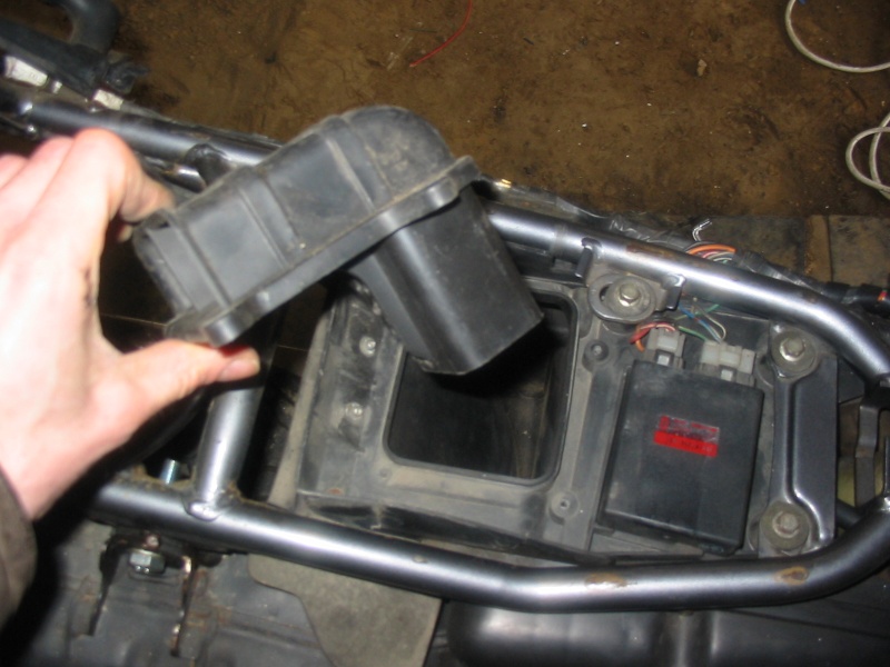

On voit bien le fameux couvercle qu’il faut retiré ( la je l’ai remis juste pour l’exemple )
Il tiens avec 4 vis , si ce n’ai pas déjà fait , on le retire , ça donne ça :

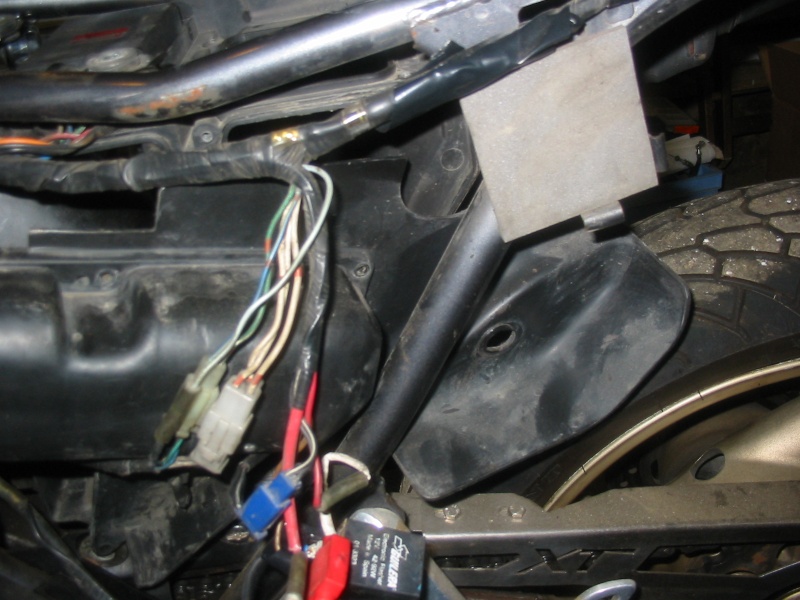

En passant , faite pas comme moi , profitez-en pour attaché les fils du contact de feux stop :
Comme ça :
Le but est surtout d’éloigné le plus possible le fil du collecteur , car il touche facilement et la , c’est la panne assurée ( vécu  Crying or Very sad ) …
